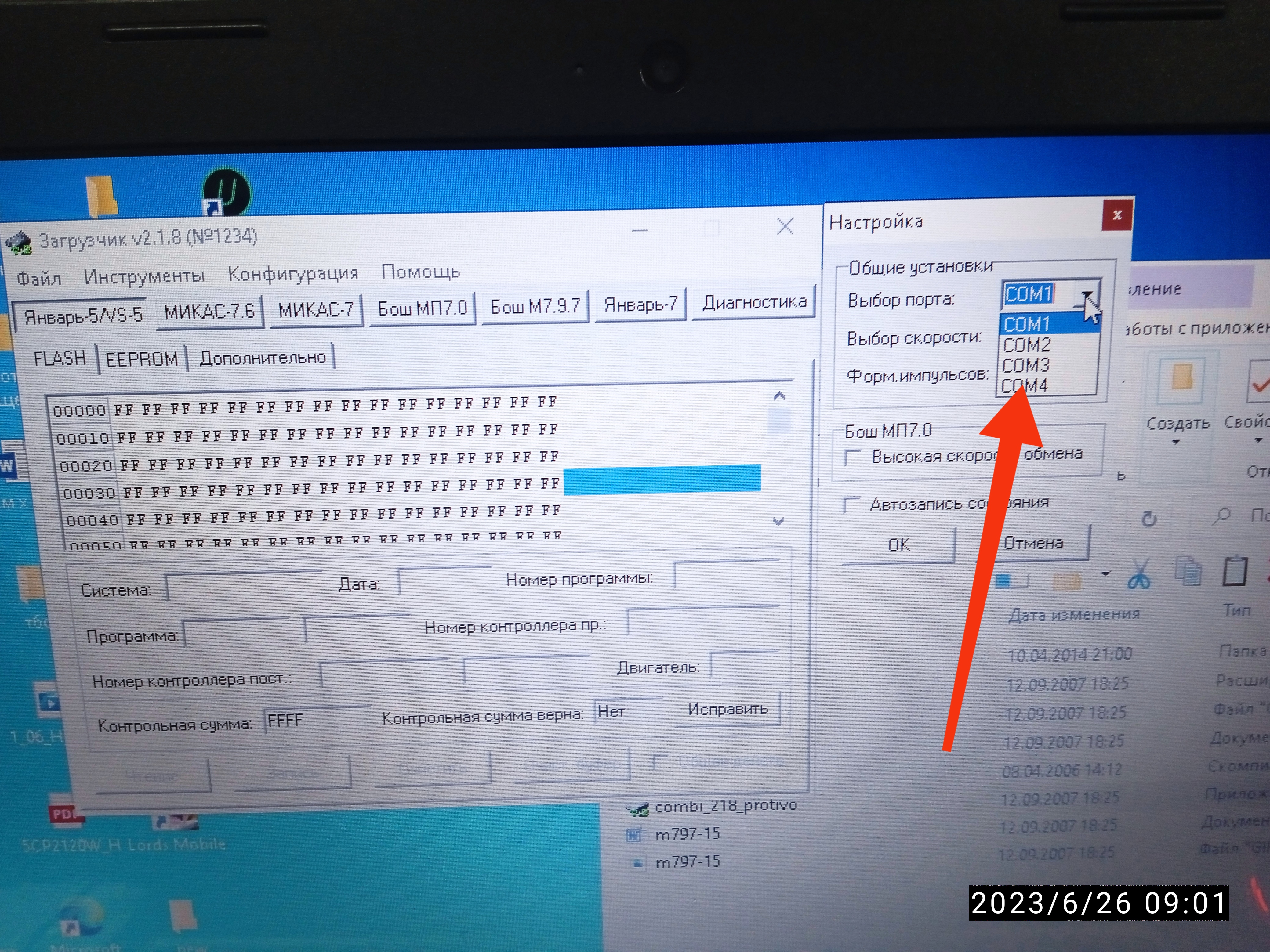

Скачиваем, распаковываем, запускаем. Есть важный нюанс! Что бы CombiLoader увидел адаптер, нужно, что бы он (адаптер) имел адрес порта com1-com4.
