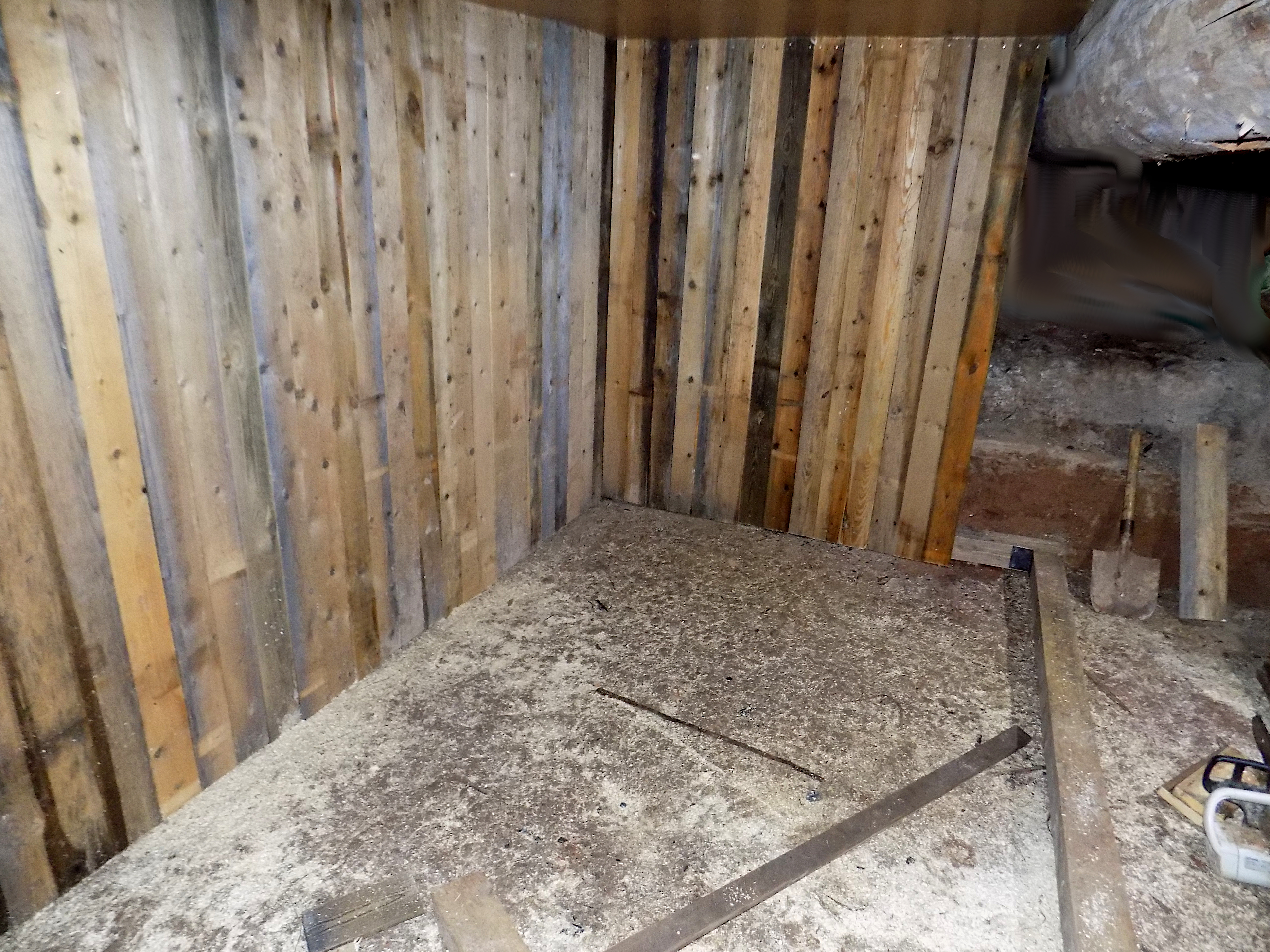

Пройден некоторый этап строительных работ, и появилось время поделится с вами.
Как и говорил строить буду и говна и палок )) что собственно вы и увидите на фото. Самый изнурительный труд в моем случае это были земляные работы. Пришлось вынуть больше 10 наверное кубов земли. Да да ведеркаи все вручную. потихонечку.. Далее заложил каркас из бруса 100х100. И обшил стены из дюймовой доски. По материалу - он низкосортный, брал за копейки еще несколько лет назад, что-то около 1к за куб .. Гвозди, саомерзы не считаю )) На данном этапе потрачено не более 5к рублей.
